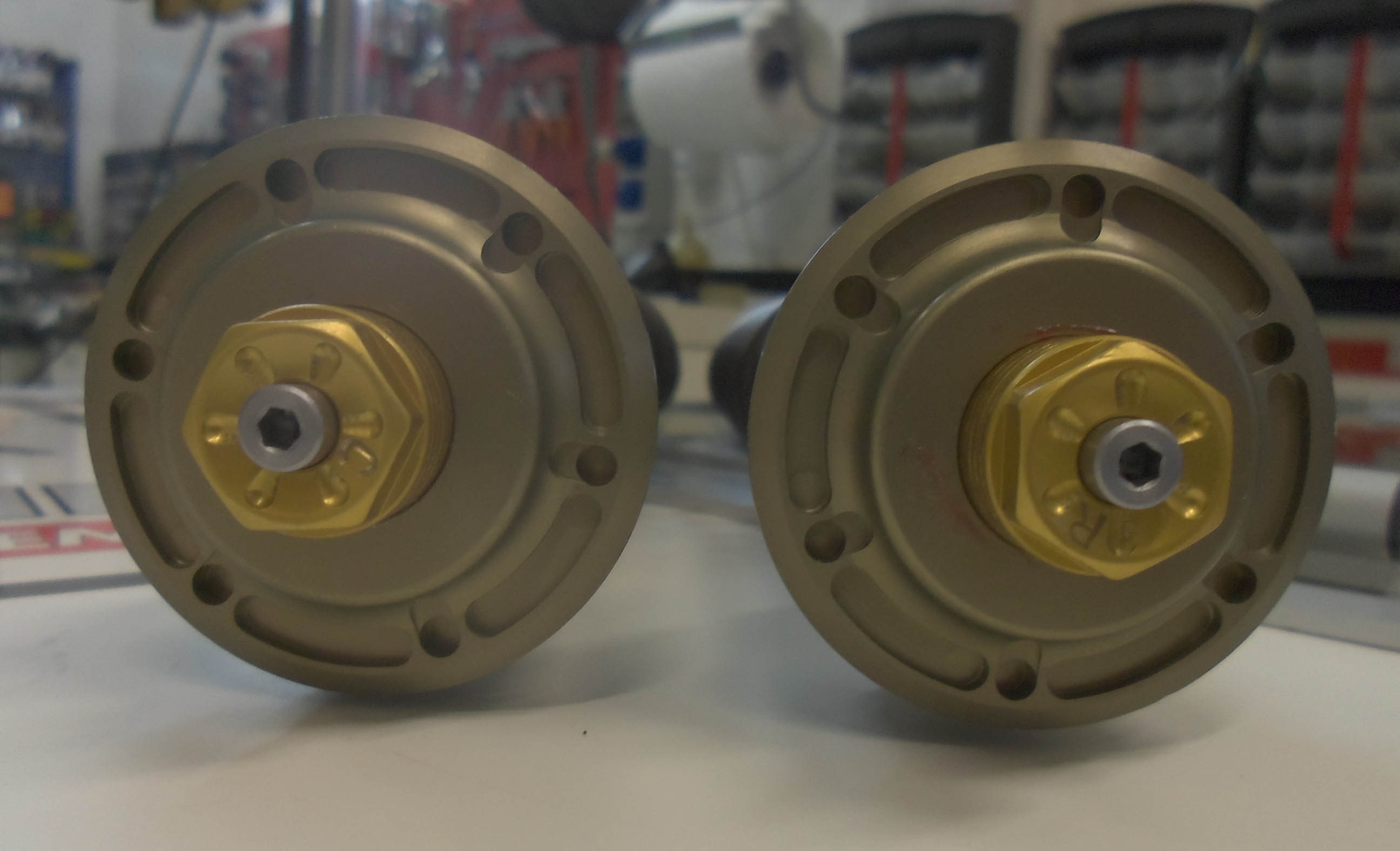

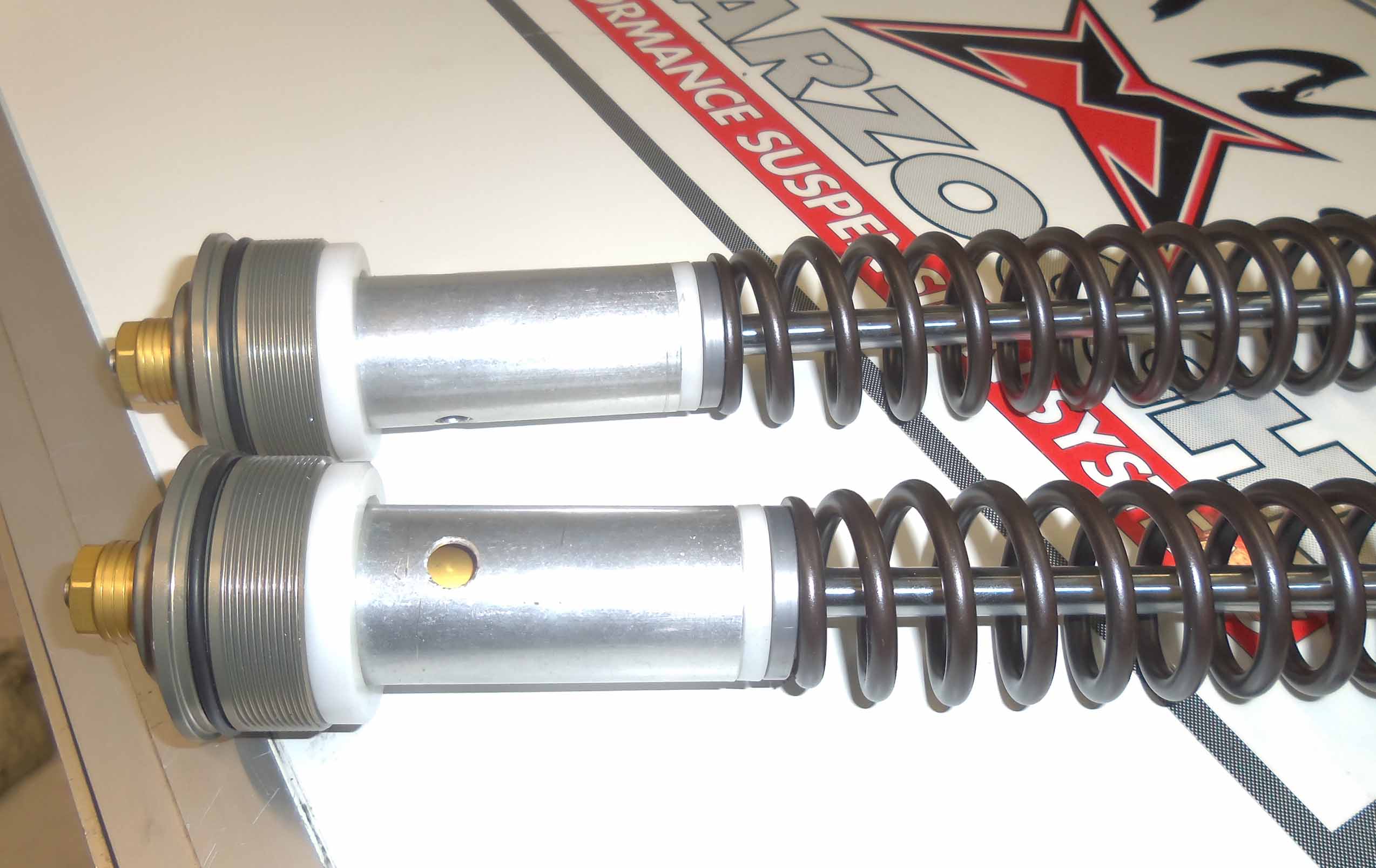

 Oggetto del messaggio: Re: forcelle anteriori
MessaggioInviato: mar 22 mag 2012, 23:09
le mie super forche
103_1480.jpg [ 203.37 KiB | Osservato 7050 volte ]
103_1478.jpg [ 249.6 KiB | Osservato 7050 volte ]
103_1476.jpg [ 223.66 KiB | Osservato 7050 volte ]
103_1475.jpg [ 216.28 KiB | Osservato 7050 volte ]
MessaggioInviato: mer 23 mag 2012, 11:43
Spettacoloooo :-)
MessaggioInviato: mer 23 mag 2012, 14:06
diciamo che ho speso tanto quanto avrei dovuto spendere mettendo i pompanti originali non revisionabili e di banale ferraccio. Queste sono tutte in ergal e totalmente revisionabili. Non aspetto l'ora di provarle, spero venerdì

MessaggioInviato: mer 30 mag 2012, 8:20
ieri ho ritirato le forcelle, uno spettacolo, ogni minima regolazione si sente. Idraulica efficace. Ora bisogna regolarle bene bene. Sono pienamente soddisfatto.
