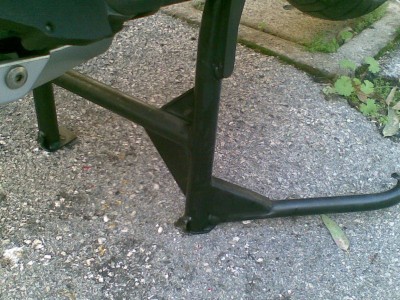

se cerchi nel forum c'é ne sono un pò di topic e post sul cavalletto.
per ora ti invio la modifica fatta da me tempo fa :byee
07122011.jpg [ 51.82 KiB | Osservato 5660 volte ]

io, dopo aver rotto ben due cavalletti centrali, ho risolto il problema inserendo un tondino di acciaio adeguatamente saldato dentro il cavalletto. Dato che la sollecitazione, secondo me è di flessione e non di torsione, in base a quanto accaduto ai miei cavalletti, ritengo di aver fatto un ottimo lavoro.
