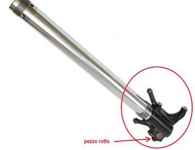

che sfiga...mi sono accorto che ho uno dei due alloggiamenti del perno ruota anteriore che è incrinato e si sta spezzando.
non so come sia potuto succedere ma ho delle teorie...(serraggio eccessivo del gommista e successive sollecitazioni eccessive da sterrato...) ma ora la frittata è fatta. su Stein Dinse vendono la forcella completa a prezzi da infarto (1500 €) e ne ho appena spesi un botto per fare frizione tagliando dei 50k ecc...
avete suggerimenti? secondo voi c'è modo di comprare solo il pezzo che mi si è rotto senza cambiare tutto? qualcuno di voi ha un pezzo che possa fare al caso a prezzi ragionevoli?

penso se ne sia parlato parecchio.
scrivi piedini forcella sulla funzione cerca e secondo me troverai parecchia letteratura.
in genere si rompevano per eccessivo serraggio l'off road non credo centri nulla altrimenti avrei dovuto tritarli..ma in due stelvio non ho mai avuto i problema.
