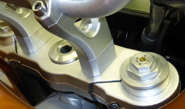

MessaggioInviato: mer 20 set 2017, 20:41
Riesumo questo vecchio post per segnalare i riser per la Stelvio prodotti da "Motobits" negli USA.
Sono un pò carucci: 75 dollari. Con l'euro a 1,20 equivalgono a circa 62,5 Euro.
StelvioRiser2.jpg [ 60 KiB | Osservato 4326 volte ]
http://motobits.com/guzzi.htm
Per le istruzioni di montaggio (in inglese) vi rimando al sito Guzzitech (vedere l'ultimo messaggio): http://www.guzzitech.com/forums/threads ... ost-119059
Pare che nessuno abbia avuto problemi con la lunghezza dei cavi originali, ruotando un pò le manopole si recupera qualche mm di cavo.
