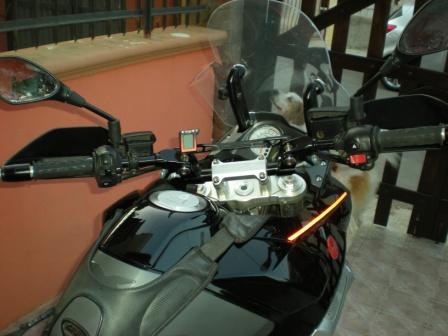

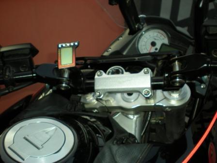

E per continuare il discorso se la cosa vi può interessare vi invio in allegato alcune foto dello sterzo antivibrazioni che ho messo. Vi assicuro che funziona abbastanza bene ed è molto preciso. http://www.bikerfactory.it/Ricerca-Accessori-Per-Moto.php?moto=Moto-Guzzi-STELVIO-1200-4V&accessorio=Manubri&mid=1000247&sid=1000029 è il link dove potete visualizzare il prodotto. :byee :byee :byee
