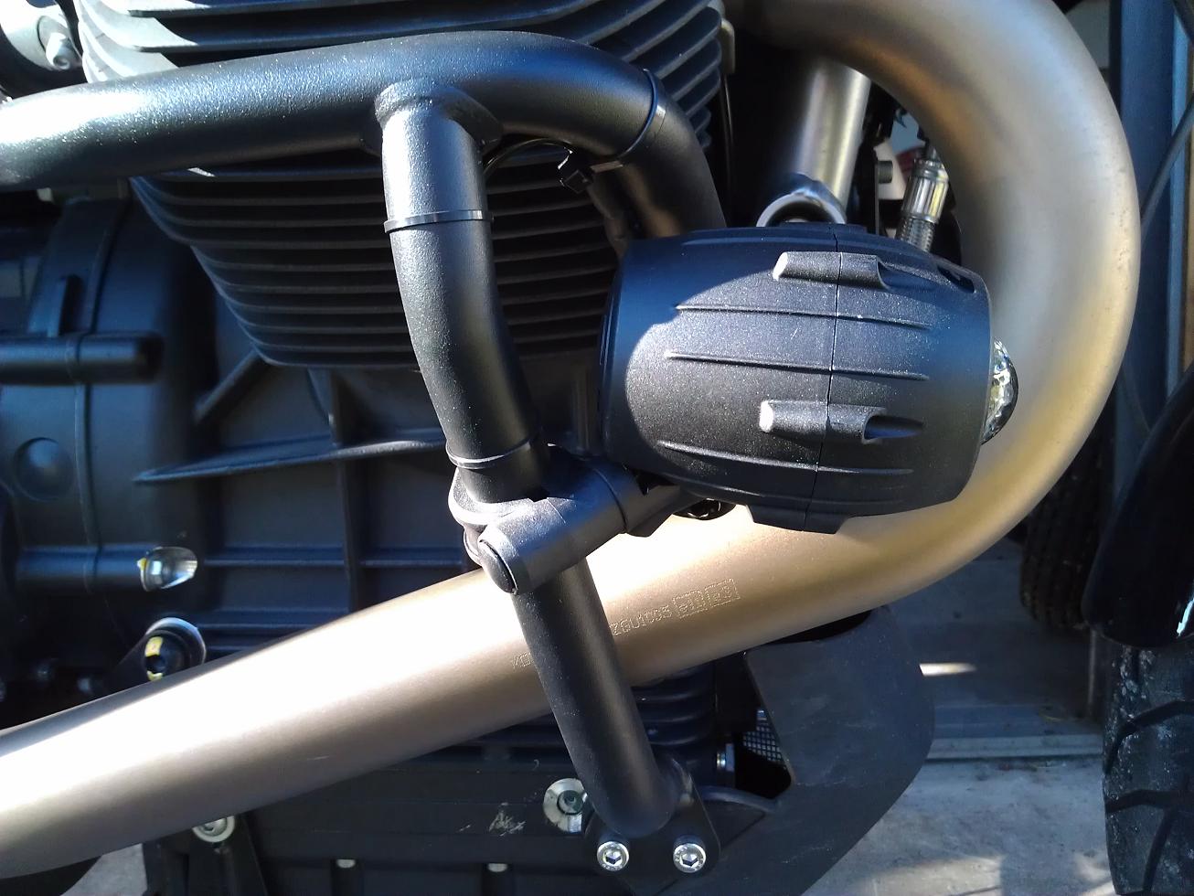

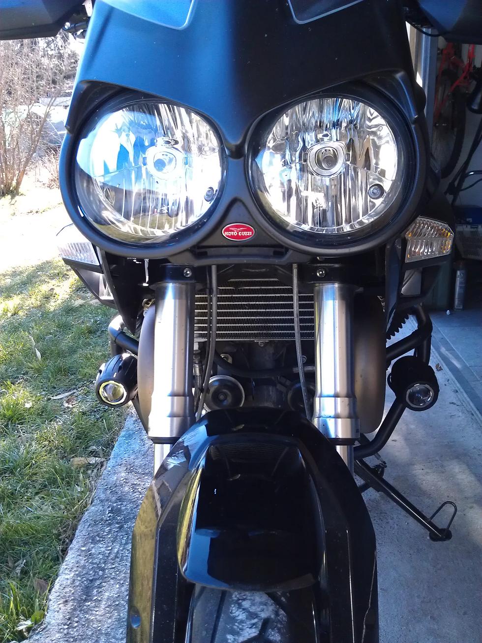

 Oggetto del messaggio: Re: Faretti supplementari per la my08
MessaggioInviato: mar 24 gen 2012, 13:06
ecco 2 foto
IMAG0145x.JPG [ 176.33 KiB | Osservato 8028 volte ]
IMAG0144x.JPG [ 239.04 KiB | Osservato 8028 volte ]
Per il montaggio ho allungato i cavi dei faretti che sono solo 10 cm con spinette e coperto con guaina termorestringente.
Ho messo all'estremità connettori originali che ho trovato qui
http://www.ebay.it/itm/170481874645?ssP ... 1439.l2649
ma che dicono puoi trovare da yamahambk perchè sono usati sul Booster MBK
Ho avvitato i supporti in dotazione messi come in foto.
Piccola nota per avvitare il bullone della regolazione dell'inclinazione ho tagliato una chiave a brugola in modo da essere corta 1/1.5 cm per farla stare tra il faretto e il paramotore. :byee :byee

MessaggioInviato: mar 24 gen 2012, 21:08
Guido, in questa discussione trovi il rele, e dove sono i connettori sulla 08:
viewtopic.php?f=16&t=22
i cavi li ho fatti passare sul paramotore fino al motore (quello fascettato che vedi in foto) e poi in su lungo il telaio dietro le carene fino ai connettori.

p.s. questi OMRON deve essere merce preziosa.................introvabili. Neanche il conce ce li ha.
:roll :roll che figura di :cess ............ :inside ....... ovviamente scherzo eh!
A me lo aveva regalato il mio meccanico auto, togli uno dei fari di campione e vai dal to meccanico che di sicuro li ha : Thumbup :
