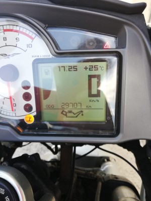

Ciao a tutti. La mia Stelvio del 2008 riporta la spia dell'alert accesa con il simbolo della tanica dell'olio. Ho controllato nella diagnostica e mi dà DSB 07 (Oil sensor fault). Secondo voi si potrebbe trattare del bulbo?
Può essere un falso contatto come posso intervenire?
Nemmeno cancellando l'errore risolvo. Spegnendo e riaccendendo il quadro ricompare nuovamente l'errore.

sembrerebbe il bulbo, ma la cosa migliore sarebbe attaccare la moto ad una diagnostica.

Ricordo che qualcuno accendeva la moto senza attendere la fine del check e l'allarme spariva, ma se il problema fosse il bulbo, cambialo.

Credo abbiate ragione. Provo a cambiare il bulbo e vi riferirò.

Problema risolto con il cambio bulbo?
Sono interessato siccome ho stesso identico problema su stessa annata

Il mio bulbo è differente :smoke01 :smoke01 .......
se parcheggio, a caldo, sul laterale....alla riaccensione compare anomalia olio: mezz'ora sul centrale e l'allarme sparisce :byee :byee
Prima o poi lo cambio sto benedetto sensore (già sostituito a suo tempo con analogo automobilistico, con modifica del connettore necessaria).
