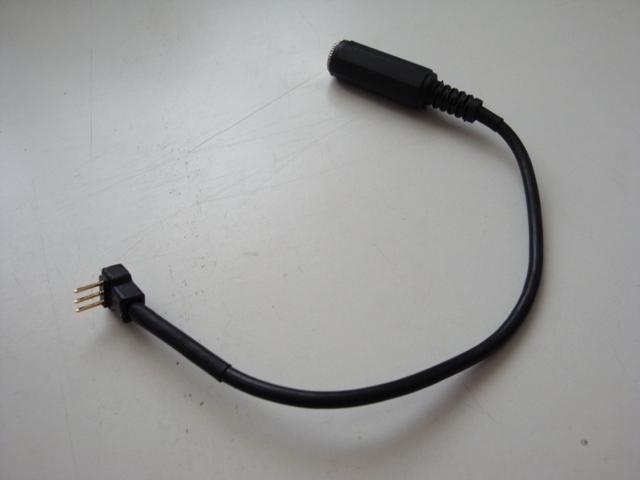

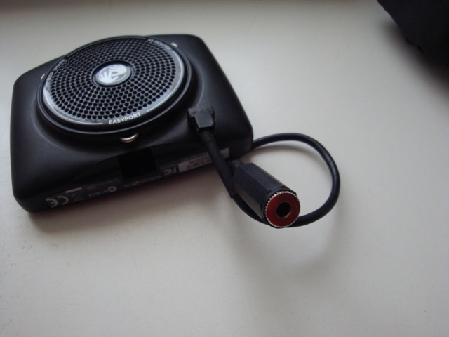

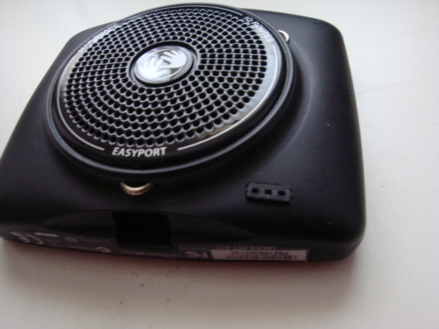

1) Ho modificato il TomTom inserendo una presa derivata direttamente dall’altoparlante. In questo modo è possibile avere una uscita audio sempre disponibile.
2) Auto costruzione del cavo di adattamento uscita TomTom con presa jack 3,5 universale. A questa presa collego il cavo audio ausiliario previsto dall’interfono Nolan. Il tutto funziona , sia io sia la mia zavorrina sentiamo le segnalazioni con un’ottima qualità. Il volume dell’audio viene regolato direttamente dal TomTom.

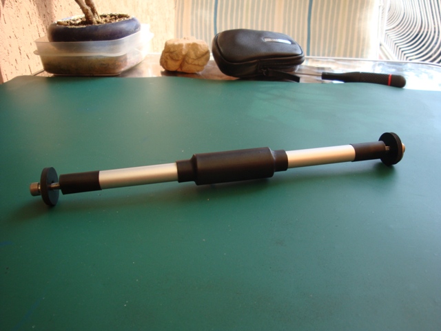

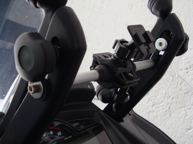

3) Staffa per sorreggere la custodia porta navigatore.

Commento file: 1) Presa audio su TomTom
DSC02106.JPG [ 131.52 KiB | Osservato 3108 volte ]
Commento file: 2) Cavo adattatore audio
DSC02105.JPG [ 88.93 KiB | Osservato 3108 volte ]
DSC02107.JPG [ 102.27 KiB | Osservato 3108 volte ]
Commento file: 3) Staffa per supporto porta navigatore
DSC02079.JPG [ 108.88 KiB | Osservato 3108 volte ]
DSC02102.JPG [ 127.47 KiB | Osservato 3108 volte ]

l'asta l'hai comperata o fatta da te

Totalmente auto costruita. Ho usato un po' di materiale di recupero, tubo di alluminio satinato e tubi di plastica per l'attacco del supporto. Viti e ranelle sono inox e le guarnizioni ad uso idraluico.

ciao, mi chiamo dario, veramente bella la staffa porta tom tom, anchio ho lo stesso aggancio, mi puoi spiegare con piu precisione cosa hai usato? poi una domanda? quando il tom tom è esposto al sole come fai ? per seguire le indicazioni usi solo il sonoro? grazie in anticipo.

Tubo di alluminio argento satinato, guaina in gomma, 2 guarnizioni idrauliche, dadi inox . Quando il TomTom è esposto al sole non vedo nulla! In quella posizione, oltre al sonoro che ritengo utilissimo, riesco con facilità a fare un po' di ombra con la mano per dare una rapida occhiata. Sto studiando un contenitore ad hoc.

ciao, grazie per la spiegazione, io per il discorso sole ho messo del velcro biadesivo dietro al porta tom tom, e con del polionda ho fatto una specie di tettoia collegato al porta tom tom tramite velcro. funziona bene! è artigianale ma alle volte bisona quardare al pratico. ciao e felici viaggi.
