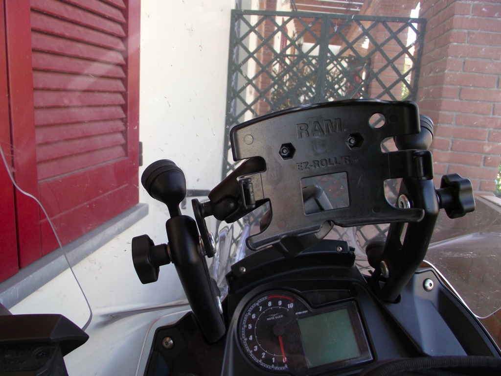

Ottima soluzione, adottata anche da me...
DSCF0537.JPG [ 222.11 KiB | Osservato 9243 volte ]

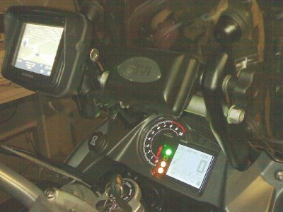

MessaggioInviato: ven 12 ago 2011, 0:59

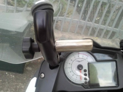

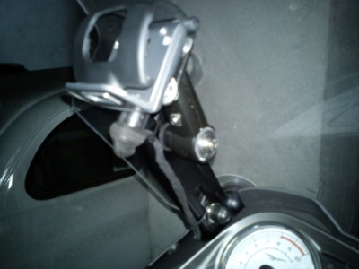

Vi mostro la mia realizzazione per tenere a vista il navigatore (idea copiata da zilog) :smoke01

:77

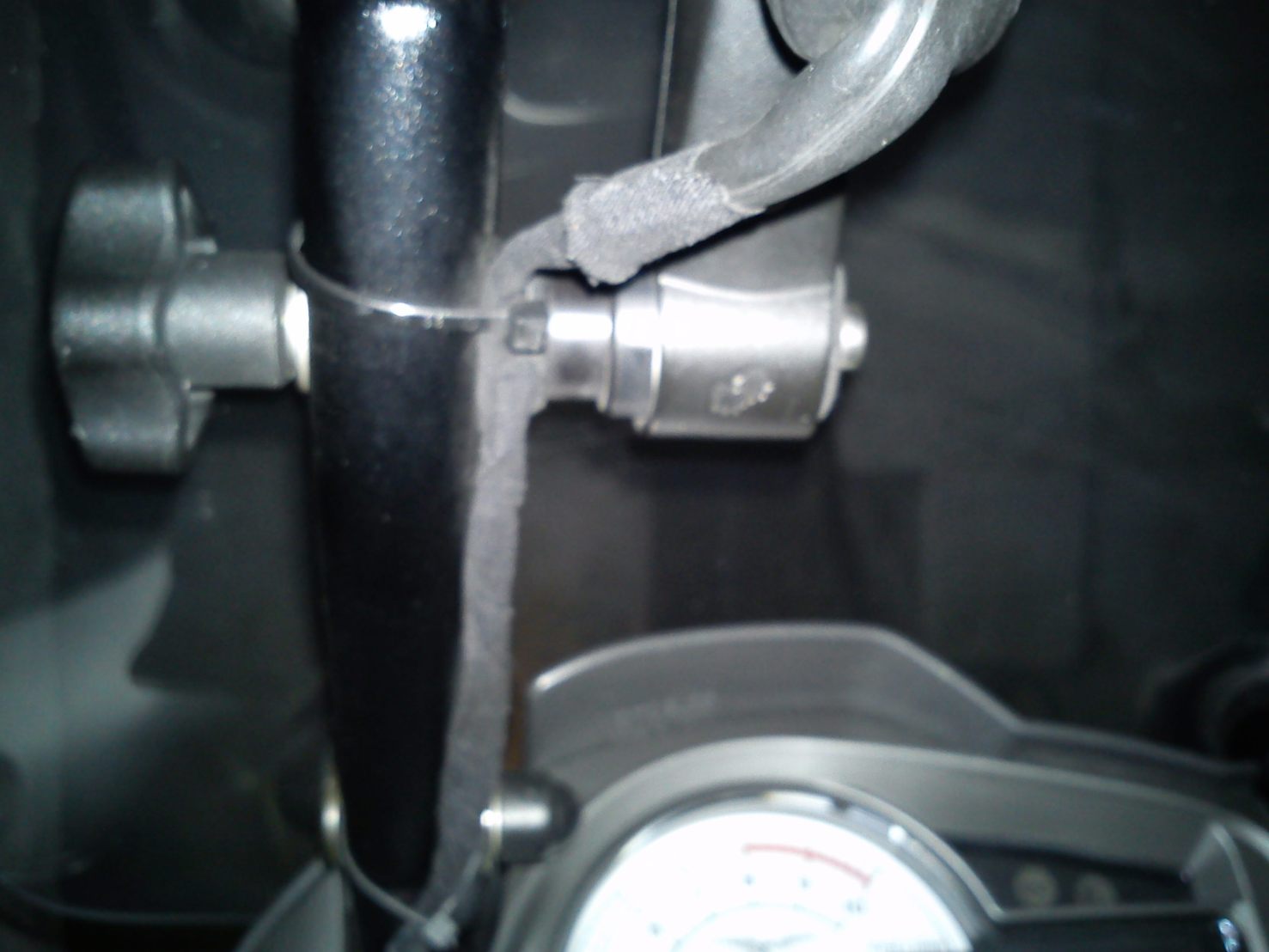

Scusate ma non sono un pò troppo lunghi come supporti ??
Io l'ho fatto con un cilindretto in teflon e rondelle in gomma come anti vibranti...
forse quì si vede un pò meglio...
DSC00040.jpg [ 117.7 KiB | Osservato 9188 volte ]

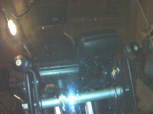

Ne ho fatte altre fatte sempre con il tel :cry:
A occhio mi sembra che sia parecchio più corto :roll:

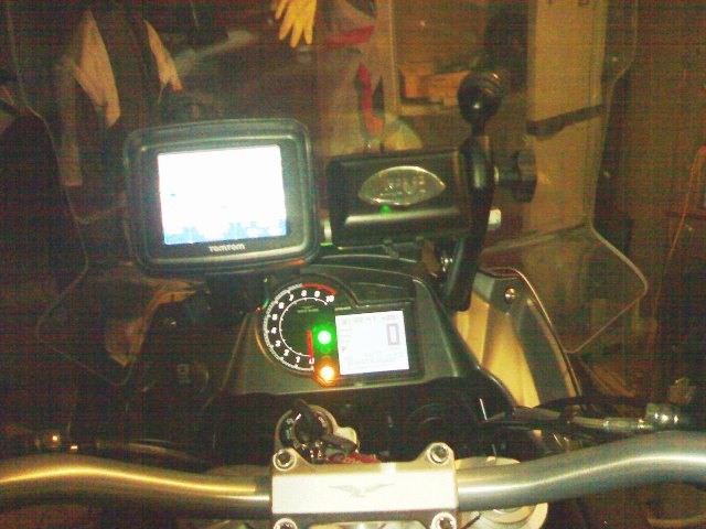

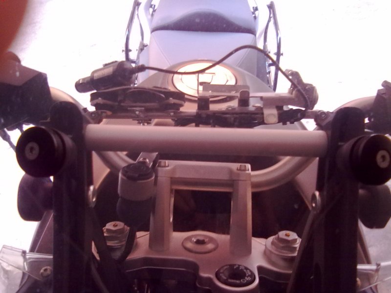

fatto...
Sabato provo la tenuta spero che le viti non si svitino a causa delle vibrazioni ...
scusate le foto ....

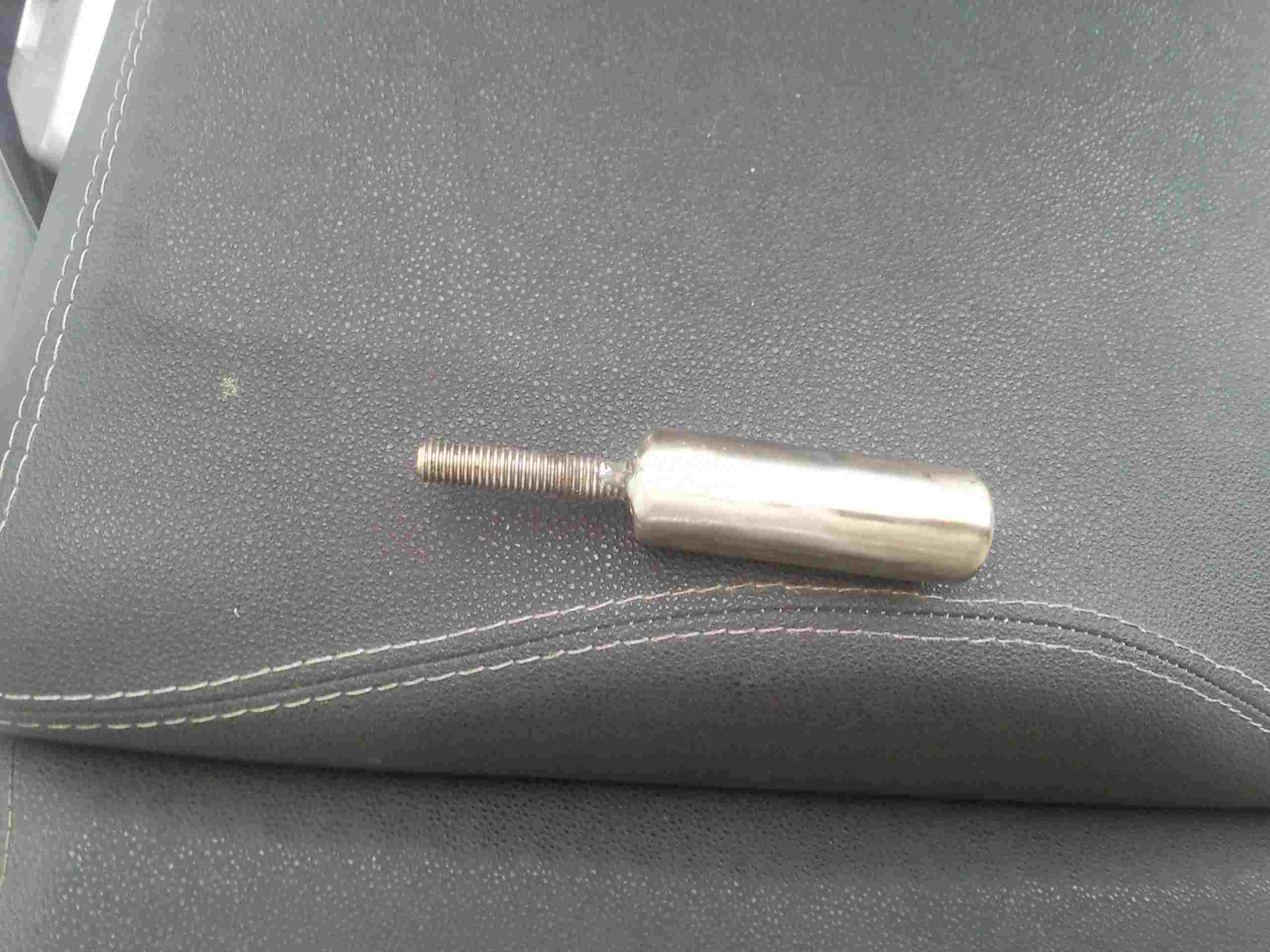

MessaggioInviato: ven 19 ago 2011, 19:14

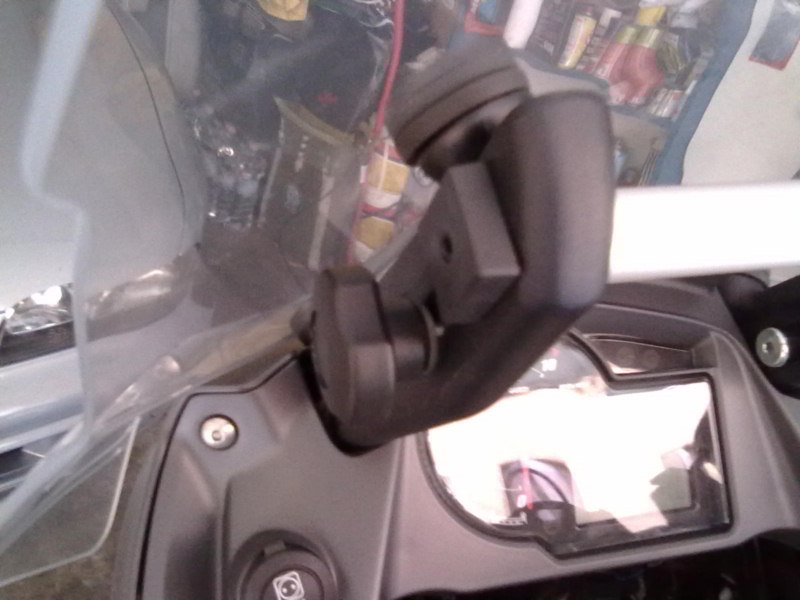

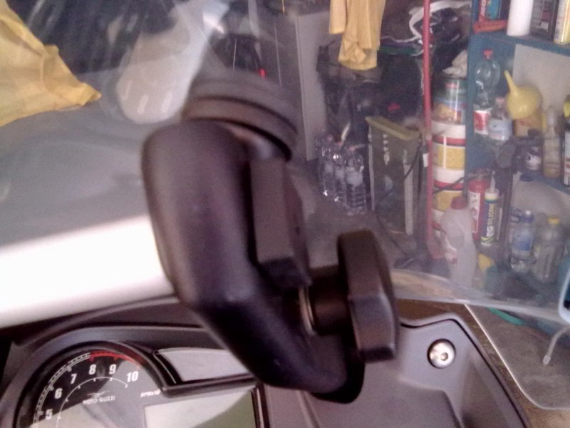

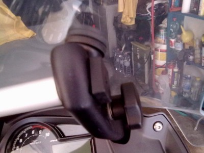

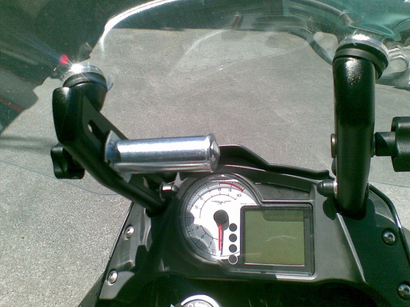

Questo è quello fatto da me, costo finale 13,15 euro e questo perchè ho dovuto prendere un tubo di alluminio da 1 metro quando mi sarebbero bastati 17,5 cm, va beh pazienza lo terrò di scorta!
Per farlo star su ho inserito alle estremita quei perni di plastica a pressione che contengono un dato e quelle che vedete per fuori e servono per stringerlo non sono altro che delle zampe per mobiletti con la vite incorporata. Come si dice chi non s'ingegna ha la tegna! Ciao a tutti!

@tutti: vedete bene il nav in marcia o il sole lo rende quasi inutile ?
 Oggetto del messaggio: Re: PORTA NAVIGATORE FAI DA TE
MessaggioInviato: ven 19 ago 2011, 22:42
Messaggi: 406
Località: Cornaredo -Milano-
Sto tribulando anch'io con il navigatore. In effetti l'alta luminosità annulla la parte video. Io l'ho montato con un supporto nel vitone dello sterzo. La posizione è ottima ma al sole non serve più. Diciamo che è di aiuto l'audio per cui ricorro allo schermo facendo un po' d'ombra con la mano.
Ora sto usando il TomTom per auto (TomTom GO). Ho provato il Garmin specifico da moto di un amico è l'unica cosa che ho notato è il display più luminoso ma non risolve il problema dell'alta luminosità ambientale.
Forse la posizione scelta da Billy che mette il navigatore più verticale, potrebbe migliorare la visibilità. Mi daresti un riscontro?
Grazie e ciao.
MessaggioInviato: sab 20 ago 2011, 8:49
Grazie e ciao.
Ciao, infatti con la luminosità naturale ed il sole a picco poco si vede e per questo ho fatto questo nuovo supporto per far si che il navigatore stia in una posizione più verticale possibile ora naturalmente devo provarlo e vediamo se i miei calcoli funzionano anche perchè usando un navigatore da auto inserito su un supporto impermeabile che in aggiunta ha la plastica trasparente davanti allo schermo i riflessi erano esaltati maggiormente. Ti saprò dire sicuramente come va!
Bello, ma il diametro mi sembra grossetto..No?
:guzzilogo IO lo fatto con un 12.. così ci va tutto, cmq ho uno fatto, pitturato e mai uisato perchè è del 22 e non montava na sega...se lo volete???
MessaggioInviato: dom 21 ago 2011, 10:40
Questo che ho montatoè da 20 ma sono sufficenti delle viti un pò più lunghe per farci stare qualsiasi cosa!

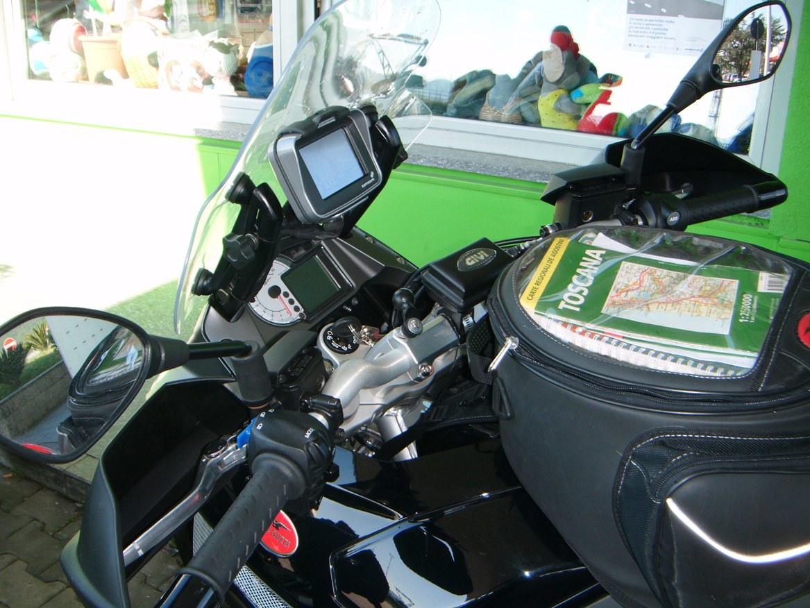

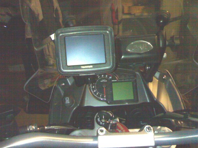

Io ho optato per questa soluzione. Ho lasciato tutto originale e in questo modo anche la possibilità di regolazione del parabrezza resta invariata.
