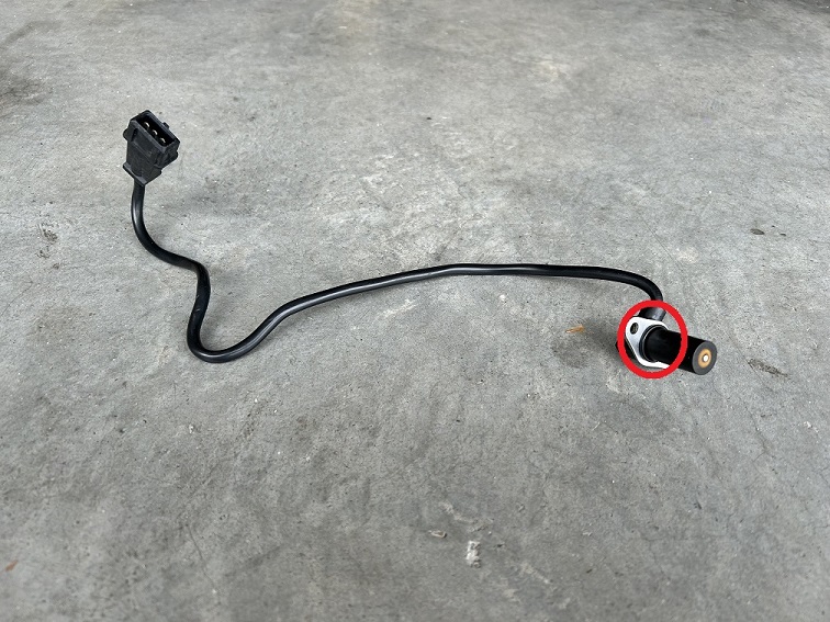

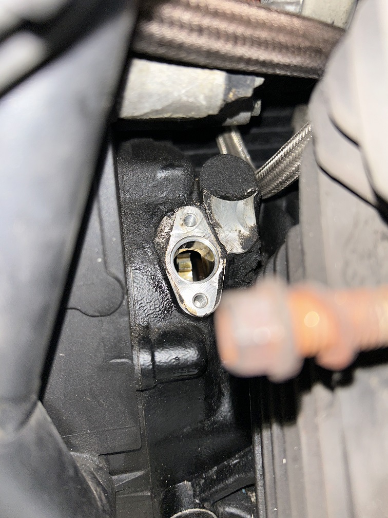

Ciao a tutti,
dopo 90'000km la mia Stelvio ha iniziato ad avere un leggero trafilaggio alla base del cilindro SX.
La causa è dovuta all'anello in gomma del sensore di fase. Una volta sostituito il tutto è rientrato nella norma.
Allego qualche foto nel caso fosse utile ad altri.
L'anello in gomma è facilmente reperibile in negozi di utensileria/ferramenta professionali...costo 50centesimi.
Raffaele
IMG_8474.JPG [ 213.88 KiB | Osservato 896 volte ]
IMG_8483.JPG [ 264.51 KiB | Osservato 896 volte ]
IMG_8488.JPG [ 193.01 KiB | Osservato 896 volte ]

basta togliere lo scarico oppure bisogna rimuovere anche il serbatoio?
 Oggetto del messaggio: Re: Perdita olio sensore di fase
MessaggioInviato: ven 5 mag 2023, 8:25
Messaggi: 73
Località: Como
Per lavorare agevolmente devi togliere il collettore di scarico SX e per poterlo fare devi prima togliere il paramotore (quello dei faretti di profondità).
Per staccare il connettore elettrico del sensore io ho tolto anche il serbatoio...sinceramente non penso si riesca con il sebatoio montato.
Comunque è sempre meglio "perdere tempo" nel rimuovere tutto quello che ostacola il lavoro...rischieresti di partire con una serie infinita di parolacce perché avresti perso la pazienza!!!
Ciao Ciao
Raffa
