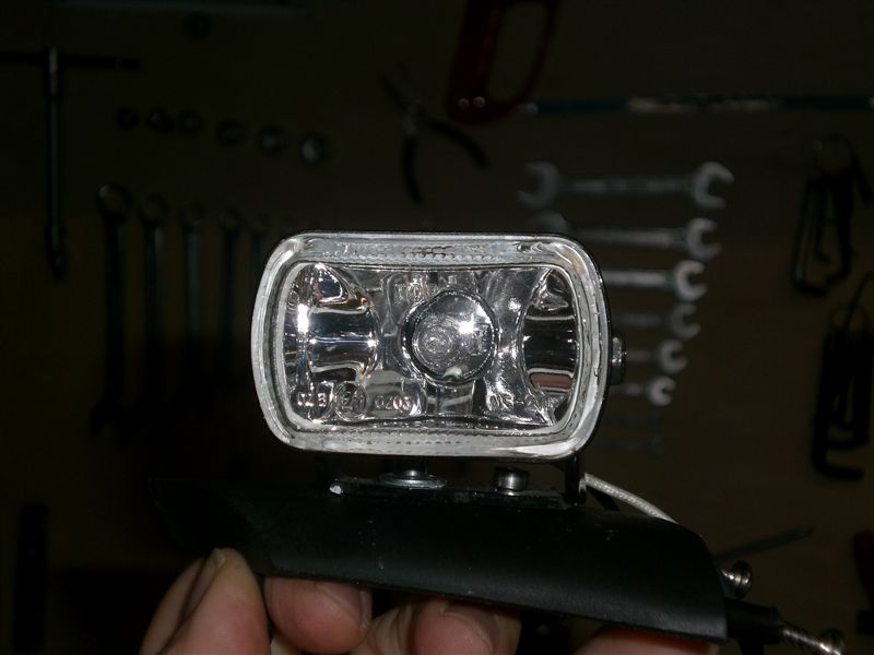

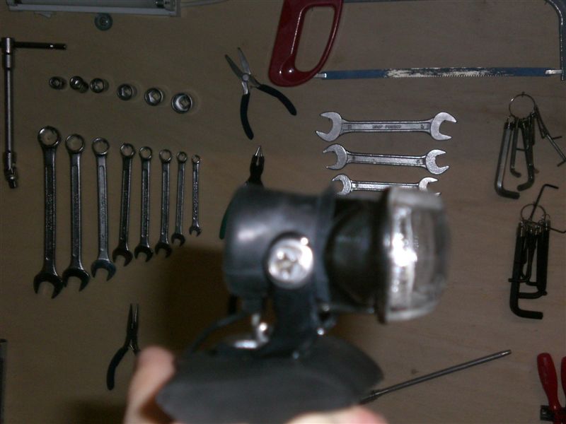

domani provo a montare i faretti, sempre nello stesso posto di guzzo.... ma in maniera diversa,non voglio bucare le carene e quindi ieri sera con davidus,abbiamo smontato le alette che ci sono nell'interno, sono abbastanza robuste,e per i faretti che ho io"non mi chiedete che cosa sono perche non lo so"mi sembrano andare bene.
l'ultima volta che li ho messi 2 anni fa sono rimasto a piedi perche saltato il fusibile da 40, oggi me ne sono comprati 4 cosi, almeno un paio di prove le posso fare.
 Oggetto del messaggio: Re: ancora con 'sti faretti...
MessaggioInviato: dom 21 nov 2010, 14:51
faretti montati, :b :b tutto funzionante,
anzi ringrazio guzzo...... :b :b :d che mi ha contattato telefonicamente e mi ha dato spiegazioni sul suo operato : Wink :

Potresti anche mettere una foto.. Come li hai fissati? Hai forato le alette?

non ho ancora messo le foto, perchè ho solo una parte della carena montata, :c l'altra l'ho venduta, :m quella dove c'erà il piccione ha preso il volo, e adesso aspetto che ritorni. :roll
se vi va bene solo metà vedo di scendere a fare una foto. :w
ho praticamente smontato le alette "quelle che si trovano all'interno" dei convgliatori davanti al collettori, ha messo una staffetta di alluminio nella parte sottostante e sopra ho usato il supporto dei faretti stessi. : Blink :
MessaggioInviato: dom 21 nov 2010, 15:36
non guardate la qualità delle immagini,
la luce esce abbondante e poi....quando mi rientra la carena si esce a provarli.

Oh che faretti strani hai trovato? Sono da 55w? Li hai collegati ai fili originali tagliandoli?
Comunque hai forato le alette giusto?
MessaggioInviato: dom 21 nov 2010, 17:14
Oh che faretti strani hai trovato? :roll: ce li avevo in garage.
Sono da 55w? yes! :idea:
Li hai collegati ai fili originali tagliandoli?yes! : WohoW :
Comunque hai forato le alette giusto?yess! : Nurse :
