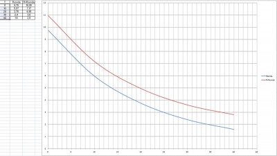

A chi puo' interessare...
Continua lo studio, nell'immagine sotto vedete il grafico della curva di risposta del sensore in base alla temperatura. In blu la curva originale ed in rosso quella con una resistenza da 1,2Kohm in serie al sensore (da 3,3 è troppo).
nell'ipotesi di aria a 20° il sensore restituisce un segnale di 3.7Kohm ma la centralina ne legge 4,9.
Per la centralina l'aria è a 14 gradi.

Molto interessante la tua idea di mettere una resistenza in parallelo...
Da qualche parte ho letto che la Memjet sulle nostre Stelvio, lavora al meglio con il potenziometro ad un valore di circa 6 (su una scala da 2 a 10);
dai tuoi ragionamenti non penso che quel "6" siano i Kohm dell'eventuale resistenza all'interno della centralina;
sarebbe interessante se qualcuno riuscisse ad avere i valori che la centralina manda in uscita alle diverse posizioni di regolazione in modo da avere nu paragone e tirare delle conclusioni...
Qualcuno che l'ha mantata ha voglia di farsi lo sbattimento?
In SERIE, non in parallelo. Altrimenti fai un gran casino.
