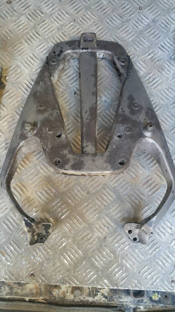

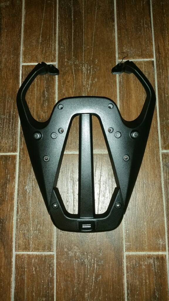

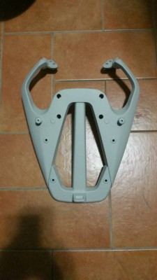

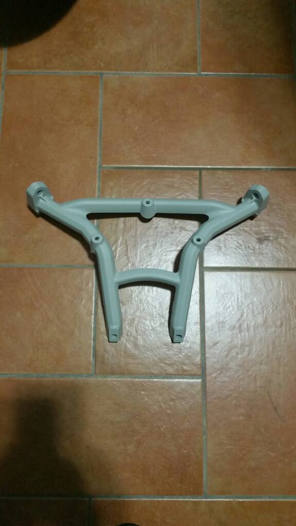

Io ho acquistato una Multistrada 2005 d'occasione e tre telai li ho fatti sabbiare e poi li ho verniciati io con pistola ad aria compressa e vernice nera satinata con catalizzatore. Lavoro perfetto, meglio di come ducati lo aveva fatto.

20161211_221946.jpg [ 104.36 KiB | Osservato 4184 volte ]
20161201_191818.jpg [ 48.19 KiB | Osservato 4184 volte ]
20161130_150744.jpg [ 96.46 KiB | Osservato 4184 volte ]
20161201_191909.jpg [ 50.25 KiB | Osservato 4184 volte ]
20161130_150805.jpg [ 101.32 KiB | Osservato 4184 volte ]
Inviato dal mio SM-N9005 utilizzando Tapatalk
