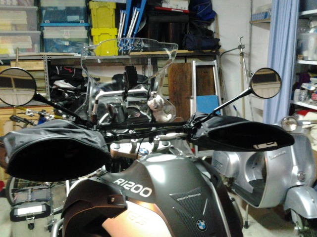

Ciao a tutti!
Oggi avendo una mezz'ora ho montato le moffole sulla Mastellona e penso che magari a qualcuno potrà essere utile vedere come ho fatto...
Si comincia togliendo il contrappeso del manubrio con una chiave a brugola. Bisogna anche togliere il paramani di plastica perché altrimenti la moffola non ci sta
Una volta tolto lo specchietto rimane da togliere il piantone che tiene anche il paramani di plastica (servono due chiavi da 19)
Si deve poi inserire il contrappeso del manubrio dentro l'apposito incavo della moffola
Il contrappeso va poi fissato al manubrio con l'apposita vite a brugola, che così tiene anche la moffola
La moffola stessa va inserita facendo attenzione a posizionarla in modo che non ostacoli freno, frizione,acceleratore, ecc. Si può fissare facilmente con le sue predisposizioni: velcro, un cordone elastico e una staffa che ho fissato con un paio di fascette da elettricista
Lavoro finito e ben fatto! Spero di essere utile a qualcuno!

MessaggioInviato: lun 12 dic 2016, 23:20
Messaggi: 149
Località: Ponte San Nicolò (PD)
Ecco la foto!
