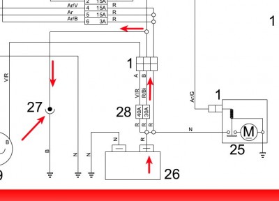

Per completezza: nella mia (del 2010) la presa sotto la sella non è affatto sottochiave, come si evince dallo schema elettrico.
(27 = presa di corrente, seguire le frecce rosse.)

Solo a partire dal modello 2011 le prese di corrente (che diventano due - connettori 66 e 34 nello schema) sono sottochiave.

Per i più scaltri: notare la differenza di fusibili tra la vecchia e la nuova. I 30 Ampere della vecchia permettevano di ciucciare quanta corrente si voleva. Nella nuova c'é invece un solo fusibile da 5A in comune per entrambi i connettori.
...probabilmente la sezione dei fili è minore, arrivando da altre parti del circuito, e non permettono un carico massimo di 30 A....
 Oggetto del messaggio: Re: Carica batterie .... da presa accendisigari.
MessaggioInviato: mer 19 ott 2016, 10:57
Comunque sia, le versioni fino al 2010 permettono di ricaricare la batteria usando la presa accendisigari sotto sella, le altre no.
