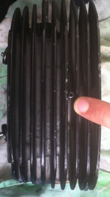

[googlemap][/googlemap]
image.jpg [ 291.75 KiB | Osservato 3386 volte ]
 Oggetto del messaggio: Re: Testata da cambiare
MessaggioInviato: ven 16 set 2016, 14:33
Questo in prima foto è il foto di uscita della perdita dell olio

Quello è un foro di scarico per olio o acqua che potrebbe trovarsi nel pozzetto candela. Se sei sicuro che l'olio esce da li, visto che hai dimestichezza con il motore, controllerei bene or, flangia ....
Se cerchi un po' nel forum troverai vari spunti
Ciao.
