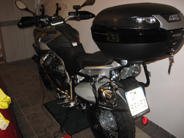

Qualcuno di voi ha mai montato la luce supplementare dello Stop su questo bauletto o su uno simile?
E' difficile farlo da solo?
Grazie
ecco il bauletto
Immagine 2 002.jpg [ 157.11 KiB | Osservato 2613 volte ]

io li ho montati da solo, con le istruzioni allegate è di una facilità disarmante, e se ci sono riuscito io........ : Thumbup :

sullo stesso modello?....i cavi dove li hai collegati al fanalino post?

baule GIVI E55 Maxia, nel kit ci sono due cavetti (nero e rosso), io ho spellato un po i fili dello stop e li ho nastrati insieme.

Il montaggio è semplicissimo, fai solo un poco più di attenzione quando fori la piastra e il bauletto nel punto pre-marcato, tende ad allargarsi più del dovuto...
Per i resto segui le istruzioni, come ti hanno già detto, è un lavoretto semplicissimo.
I fili dello stop puoi intercettarli sotto la sella del passeggero lato dx.

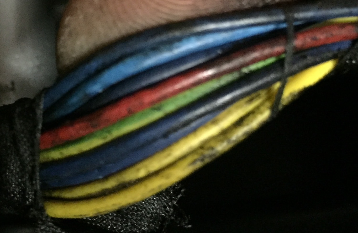

Riprendo l'argomento per proporre un quiz: Il modello è una my 2008,....ci sono 9 fili : 2gialli,4blu,1rosso,1azzurro e la massa..... Per Frecce,posizione,stop e luce targa. Quale cacchio è il filo dello stop? guardando lo schema presente sulla documentazione tecnica della home page sinceramente non l'ho capito. Qualcuno che lo ha già fatto saprebbe dare la soluzione?

Ovviamente parlo dei fili sottosella!
image.jpeg [ 188.37 KiB | Osservato 2318 volte ]

Lavoro completato! per la cronaca al faro posteriore vanno i seguenti 3 fili; il positivo dello stop che è il giallo/verde (chissà perché ??). il positivo della posizione che è il giallo/grigio ed il neutro che è blu , ma quest'ultimo bisogna beccarlo tra 4, dunque è meglio mettere a Massa sul telaio. Con un rubacorrente stop supplementare realizzato con striscia led e montato in 30 minuti.
