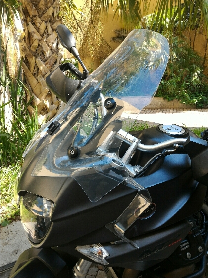

Salve ragazzi, in previsione del viaggio per Mandello, in cui spero di avere il piacere di conoscere quanti più tra voi stelvisti, mi sono deciso a rendere il parabrezza più protettivo mediante un nuovo profilo di curvatura. Avevo pensato a quei deflettori che si montano alla sommità ma non mi sono mai piaciuti. Il risultato della curvatura é molto positivo in termini di protezione e silenziosità di marcia, per via del minore impatto del casco con l'aria, ed ora posso camminare a velocità comprese tra i 50 ed i 90 km/h con il parabrezza tutto abbassato avendo come protezione la stessa che avevo prima con il parabrezza alzato ad oltre i 3/4 di regolazione!
L'unico lato negativio é che ora una porzione del parabrezza crea una diffrazione della luce, a cui bisogna fare l'abitudine.

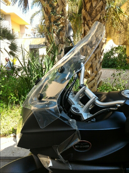

Vediamo se ci riesco...

Con una pistola a caldo da carrozziere ed un secchio con cui dare la forma al plexiglass. Mi ero accorto che pur avendo il parabrezza a 3/4 (ho la sella alta) se abbassavo un po' la testa diminuivano i rumori delle turbolenze. Tirare tutto su il parabrezza migliorava le cose ma avere quella vela davanti agli occhi mi dava fastidio. Siccome penso di salire a Mandello a settembre, da Palermo forse tutta via terra, mi sono deciso ad attagliarmi meglio la moto alle mie esigenze per fare un viaggio più confortevole.

Nessuna turbolenza se non inferiore alla piega originale regolata alla altezza massima. L'unico difetto é la leggera diffrazione che deforma la visuale lungo la piega.

Dopo alcuni giorni di utilizzo, posso confermare che le migliori performance, con il parabrezza regolato a diverse altezze ma tutte inferiori alla metà del massimo, si hanno tra i 50 e gli 90 kmh e oltre i 110 kmh. Tra i 90 ed i 110 noto un aumento delle turbolenze e della rumorosità, ma pur sempre riferite alle precedenti velocità di maggiore comfort e non alla "piega" originale.
