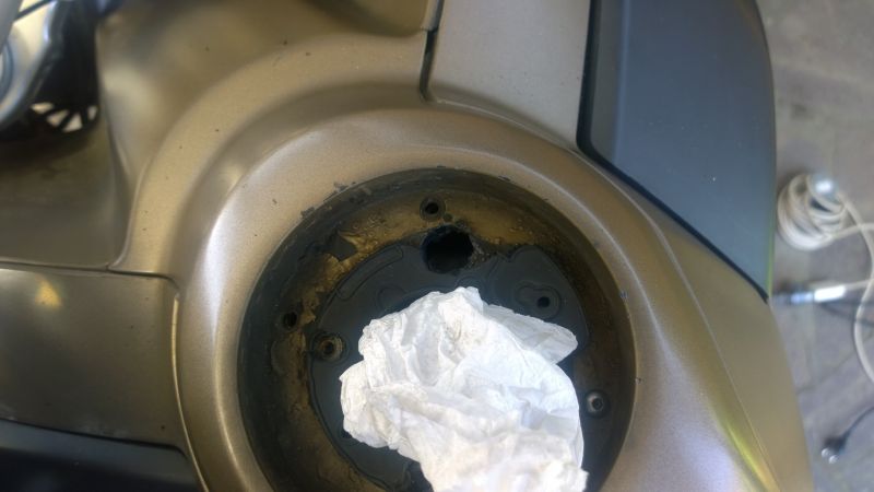

alla fine ho scelto di tagliare le plastiche e di estrarre vite e supporto. Ho usato il dremel come trapano ed ho forato bordo vite: prima ho liberato il tappo del serbatoio e poi ho tagliato la plastica del copri serbatoio per estrarre vite e supporto. Lavoro grezzo ma efficace che ho fatto con calma per timore di fare danni.... lavoro comunque veloce ma che ha come contro indicazione che le plastiche rimangono forate. Poco male, non sono a vista ;-)
Allego qualche foto per spiegare meglio cosa ho fatto... casomai qualcuno dovesse avere lo stesso problema :-)
