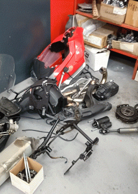

Effettivamente la prima Stelvio che ho visto aperta per rifare la frizione lascia basiti..per la quantità di pezzi che vanno smontati, soprattutto se è per un corteco da 10 euro. Comunque nel caso meglio cambiare tutto il gruppo frizione.

Grazie per aver condiviso questa dis- avventura. Certo da quanto racconti capisco che la perseveranza non ti manca, con quella vedrai che alla fine vincerai tu ed il motore sarà pulito, certo il conto in banca sarà un po’ più leggero ma con le moto queste cose possono capitare.
Posta quella foto se riesci, mi piacciono tanto i Lego ;-)

ecco la moto in versione set LEGO da montare

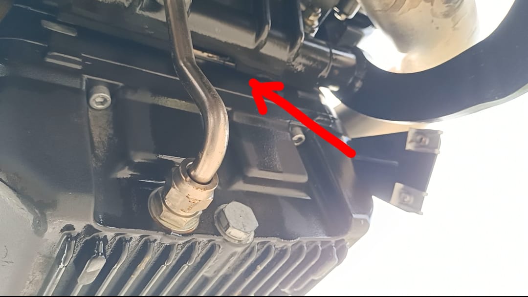

ora vi posto una foto di dettaglio della zona da cui proveniva la perdita, risale a quando ancora avevo una moto con un motore montato sul telaio, due ruote e tutto il resto :lol:

Ti posso assicurare che il bulbo che ho montato io è il giusto richiamo che ho preso dal mio meccanico ufficiale Moto Guzzi Motor Bike e dovrei avere ancora in giro i codici di bulbo e riduzione(641541 887123), non si tratta di un pezzo preso dal pizzicagnolo o da un rottamaio ma di un pezzo originale. La perdita che avveniva sul bulbo vecchio non era a livello di filetti ma il corpo nella parte seperiore(quella in plastica per intenderci) scoppiava e lasciava uscire l'olio. Poi che il pezzo sia compatibile non lo metto in discussione, se il filetto e la taratura sono uguali a quello originali ok, ma Stein dinse rivende pezzi ma non mi sembra che sia ufficiale.
Due sole volte ho visto una Stelvio in attesa di una frizione nuova, però in entrambi i casi mancava "solo" la parte posteriore, ovvero monobraccio ecc ed il motore era montato sul telaio come anche il serbatoio e tutte le plastiche ad esso connesse. Mi sembra un lavoro esagerato quello in foto.

la mia esperienza con la perdita di olio sul lato sx (stelvio ntx 2010 80.000km) invece riguarda il tubo attaccato alla vaschetta di recupero che sta sotto al srbatoio nella parte anteriore, vicino al cannotto di sterzo, e che poi si ricollega alla coppa dell'olio . Col tempo si è seccato e crepato, come voi tutti ho fatto un calendario di peccati per togliere il serbatoio, ho sostituito il tubo, fatto fare da un'amico che ha la pressa per i raccordi e rimontato. Se avete il serbatoio sceso vi consiglio di dargli una vista.
