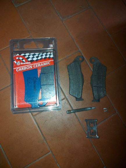

Ciao a tutti, riprendo il Vs vecchio Post per ringraziarvi dei consigli per la sostituzione delle pastiglie posteriore della mia "Stelviona" e per dare il mio piccolo contributo alle manutenzioni ordinarie delle Ns moto. Verificando sul configuratore On Line di Brembo ho optato per le "Carbon Ceramic" Cod. 07BB04CC (25€ da un rivenditore vicino casa). L'installazione è stata agevole e semplice, gli attrezzi utilizzati sono stati una chiave da 13, martello e punteruolo. Dopo aver rimosso la coppiglia ho parzialmente estratto il perno (utilizzando il punteruolo) prima di svitare i bulloni da 13 e, badando a non "strattonare" il cavo del sensore posizionato sulla ruota posteriore ho smontato il gruppo pinze. Prima di estrarre le vecchie pastiglie ho fatto arretrare i pistoncini facendo leva tra di loro utilizzando il manico di un cacciavite. Pulito il tutto con aria compressa ho rimontato le nuove pastiglie badando a riposizionare la molletta che funge da distanziale nella giusta posizione e, dopo aver ribattuto il perno nella sua sede ho rimontato la coppiglia di fermo e successivamente riposizionato il gruppo frenante sul disco posteriore. Riavvitati a mano i due bulloni (badando sempre a non "pizzicare il cavo del sensore") ho dato 2/3 pompate con il freno posteriore e successivamente li ho serrati con la chiave da 13... Fatto!!

Piccolo OT: ho notato dalle foto che anche la tua pinza posteriore è scolorita (confronto al CARC), come la mia. È una peculiarità della Stelviona? A me da un fastidio esagerato. [emoji23]

Ciao EsseEmme, sono anch'io estremamente attento ai particolari (solo con le moto per fortuna), nel mio caso il colore della pinza è solo "falsato" dal flash del telefonino, se noti nella prima foto il colore delle pinze è quasi identico a quello del CARC.
