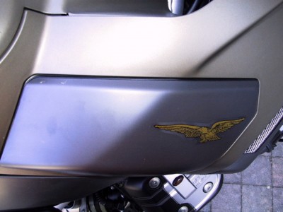

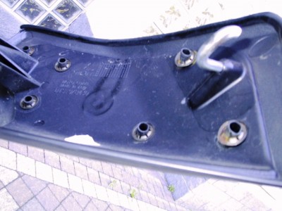

Basta aggiungere una guarnizione come questa per risolvere il problema di tenuta all'acqua, inoltre non vibra più mentre si è in movimento. 2 punti di Attak e il gioco è fatto : Wink :
La vendono a metro ma ne bastano 30 cm, quindi potete mettervi d'accordo in 3 e dividere la spesa 1€ :lol: (Se poi il conc. è bravo ve la regala ) Però a me l'ha regalata il Buon Falchetto : Chessygrin :

io ho messo la guarnizione optional in gomma 5\6 euro e funziona benissimo..
comunque se non si dovesse aprire con 3 minuti lo apri da sotto togliendo le selle...e' un operazione alla portata di chiunque.
per me ripeto bello..comodo ma ci doveva stare ..con anche piu' serbatoio..
per esempio la bmw gs 100 paris dakar di 20 anni fa' aveva uno sportellino del doppio della nostra capienza...e 35 litri di serbatoio..

[quote="guzzienduromassimo"]io ho messo la guarnizione optional in gomma 5\6 euro e funziona benissimo..quote]
e quale sarebbe sta guarnizione optional? una fotina no? mannaggia potevo guardarla a venturina..........a saperlo :roll:
lamps
 Oggetto del messaggio: Re: Sportellino serbatoio
MessaggioInviato: lun 21 giu 2010, 19:59
E' uguale a quella in gommpiuma però è di gomma e risolve alla grande il problema.. Il codice dovrebbe essere se non ricordo male 883140, comunque è a pagina 16 dello spaccato dei ricambi che hanno in concessionaria. Dovrebbe costare sugli 8 euri, dovrebbe perchè il conce a me l'ha regalata..

confermo anche io si apre anche a motore acceso altrimenti sarebbe paradossale..
confermo pure i 7 euro e 50 per la guarnizione...piu' un po' di mastice per applicarla...
MessaggioInviato: mar 22 giu 2010, 8:43
Allora diciamo che il problema "infiltrazioni" sportellino è definitivamente risolto :)

Non proprio: oggi l'ho lavata e pur avendo posizionato la guarnizione in gomma sullo sportellino all'interno ha trovato ancora bagnato! Settimana scorsa ho preso la pioggia ed era asciutto! Magari ho esagerato col riscaicquo.
