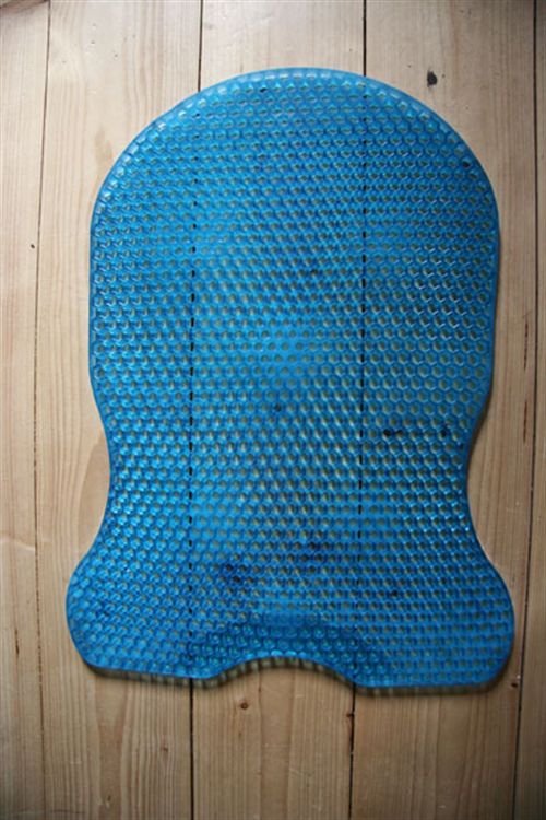

salve a tutti
ho fatto un piccolo esperimento
sul sito
http://www.selleriafaggin.it/prodotti_d ... odotti=363
ho acquistato un sottosella in gel,
ho sfoderato la sella l'ho ritagliato ben bene e ho richiuso il tutto.
il confort e' buono soprattutto nei lunghi viaggi.
il gel viene fornito con una copertura in tela, vi consiglio di ritagliare ed applicare la tela tra il gel ed il rivestimento della sella, altrimenti si vedono i bordi del tappetino in gel, e col tempo gli alveoli della struttura in gel
con il residuo ho imbottito anche la sella del passeggero, anche se ce ne vorrebbero un 4-5 cm in piu' (ho lasciato un piccolo vuoto nella parte posteriore della sella passeggero che si notano una volta richiuso)
ancora meglio sarebbe acquistare 2 cuscini per un lavoro esteticamente migliore.
ciao a tutti
