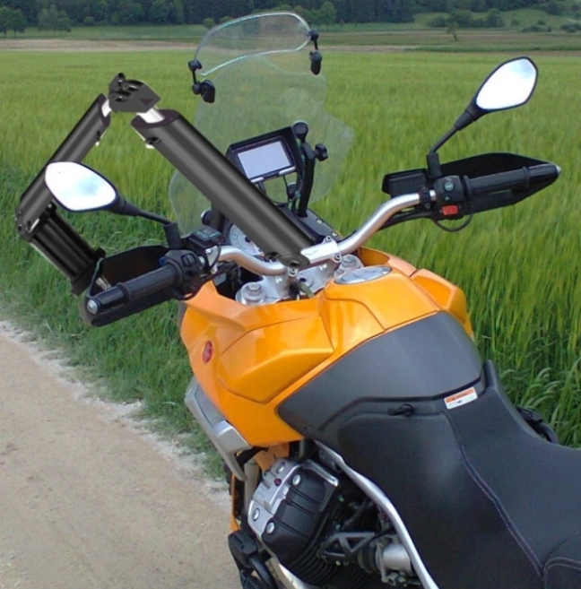

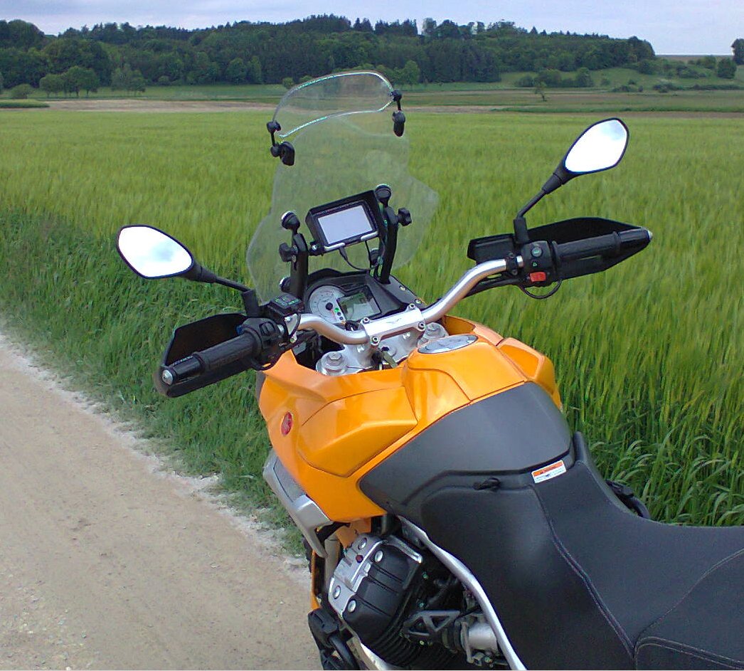

Forse dirò una scemenza ma ho trovato un modo a costo zero per diminuire lo sforzo alla leva frizione. Non prendetemi per il culo ma nel mio caso ha funzionato.
Ho semplicemente aumentato ulteriormente l'inclinazione delle leve (entrambe) verso il basso, ruotando entrambi i gruppi pompa-leva.
In questo modo, tirando le leve, i muscoli del dorso della mano si trovano più allineati con quelli dell'avambraccio e lo sforzo è minore. Provare per credere.
Io in realtà questo esperimento l'ho fatto perché saltuariamente guido in piedi (sono alto 1,80). Poi mi son accorto che... facevo meno sforzo anche nel traffico di tutti i giorni. Qui sotto la foto delle leve nella nuova posizione:
leve.jpeg [ 203.71 KiB | Osservato 6191 volte ]
Magari all'inizio vi sembrerà strano guidare con queste leve che "impiffano" verso il basso, ma dopo pochi metri non vorrete tornare più indietro. Ovviamente ognuno deve trovare l'inclinazione più consona alla sua statura.

Fre..hai mai provato con questo?
E' un nuovo accessorio da poco in commercio. Idroeolopneumoelettroattuatore..
per me è praticissimo :smoke01
StelvioFReno.jpeg [ 283.5 KiB | Osservato 6185 volte ]

Sagitter si vede che non leggi bene le istruzioni, quello è il braccio automatico per mettersi le dita nel naso quando guidi in autostrada. Torna anche utile per un "manovellamento" al volo quando vedi l'ennesima GS caricata sul pianale dell'ennesimo carro-portatrezzi.
[Magari all'inizio vi sembrerà strano guidare con queste leve che "impiffano" verso il basso, ma dopo pochi metri non vorrete tornare più indietro. Ovviamente ognuno deve trovare l'inclinazione più consona alla sua statura.
Raga... qui siamo proprio all' ABC... ste cose le impari andando in bicicletta da bambino :smoker
E' anche una questione di sicurezza... in caso di emergency stop, nell'aprire la mano di colpo per afferrare la leva, le dita potrebbero urtare sulla leva stessa ritardando l'azione... quindi... leve più basse possibili : Thumbup :
Ciauz

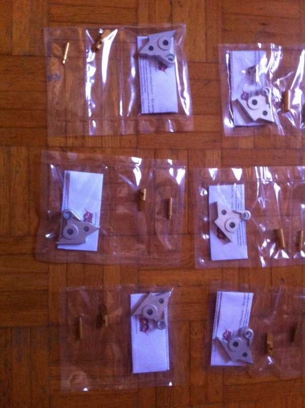

manicawa ha scritto:
stamattina ho partorito un idea... essendo tale vorrei capire cosa ne pensate. :confused
il buon enricoblues su grisoguzzi, si è dato da fare e la modifica è arrivata nelle mani di un professionista
http://www.bolcatoracing.it
http://www.bolcatoracing.com/tutorial-s ... -frizione/
leggetevi l'argomento ....... grazie manicawa e grazie cugini :boing
http://www.grisoguzzi.it/griso-guzzi-fo ... tml#180242
2015-06-2417.35.46.jpg [ 41.61 KiB | Osservato 5773 volte ]

Funzionerà? Quasi, quasi ci provo, ho un'altra leva, tanto per andare dal mecca e spendere non so quanto, provo con questa. Al limite ho sprecato un quarantina di euri, se poi và!!!!!! :boing1 :rock
Però mi chiedo: risolverei anche il fatto che la frizione con numerazione della leva su valori di 3 e 4 attacca e non?
qs notte mi sono letto tutto il topic sul forum griso e ho deciso che sono 40 euro spesi bene e quindi di ordinare il pezzo,
