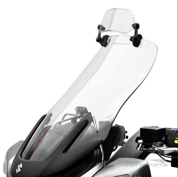

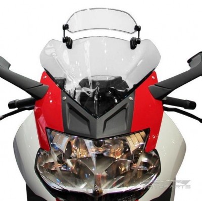

Riapro questo topic perché per caso ho scoperto che la MRA ha finalmente fatto un deflettore che si applica senza bucare.
E'un deflettore universale (c'é scritto anche per tutte le Stelvio dal 2008 al 2013) che misura 26 x 10 cm. Qui in Germania si trova a 80,00 euro spedizione inclusa (ebay.de).
Forse interessa a qualcuno.
(Tra parentesi, non mi vorrei sbagliare, ma il "simonelli" mi sembra proprio un deflettore MRA, mi confermate?)
Dalle foto, mi sembra che le due "astine" di supporto si possano ruotare tutte all'indietro oppure in avanti. Mi resta il dubbio se, come tutti i deflettori idi questo tipo, ostruisca la line di vista un pò troppo anche quando è tutto avanti.
Questo è lo "Sport", il più piccolo che dovrebbe andare bene per tutte le Stelvio (vedi mio post sotto)
MRA_X-Creen.jpg [ 20.66 KiB | Osservato 4144 volte ]
MRA_X-Creen1.jpg [ 46.08 KiB | Osservato 4144 volte ]

Questo è il touring, più largo (credo che vada bene solo per i parabrezzoni delle ultime NTX)
MRA_X-Creen3.jpg [ 11.19 KiB | Osservato 4144 volte ]

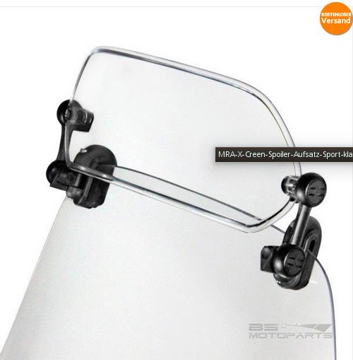

Questo è l'attacco con il morsetto XCC, che si può usare su quello piccolo (di serie) e su quello grosso (penso vada acquistato a parte)
MRA_X-Creen4.jpg [ 12.12 KiB | Osservato 4144 volte ]

MessaggioInviato: mer 3 lug 2013, 14:09
proprio il "problema" visuale mi sta a cuore, per questo vorrei comprare quello con le astine regolabili. Cosi' uno lo puo' abbassare un pochino.
Tra l'altro ho visto che la MRA ha in catalogo il modello della foto numero 4 che mi pare abbia gli attacchi molto piu' estesi e meno invadenti. Non so se e' di ferro o no...
 Oggetto del messaggio: Re: deflettore per parabrezza
MessaggioInviato: mer 3 lug 2013, 16:21
Messaggi: 4055
Se parli di quello della 4 foto che hai postato è quello che dicevo io, attacchi in metallo, quello della 5 foto sono in policarbonato.

Ho ordinato il deflettore MRA X-Creen Sport su ebay.de, quello che si monta senza bucare. Appena arriva lo monto e vi posto qualche fotina.
L'acquisto segue la risposta della MRA tedesca ad una mia email in cui chiedevo le misure dei due modelli consigliati per la Stelvio, ovvero i seguenti:
XCTA width 36 cm height 16 cm
XCSA width 26 cm height 10 cm
The clamps (XCC) are the same for XCTA and XCSA!
dove
XCTA = X Creen Touring Aufsatz (piu' grosso, credo vada bene solo per la NTX col parabrezzone)
XCSA = X Creen Sport Aufsatz
XCC = sono i morsetti che si possono comprare a parte ed applicare (a detta loro) anche a quello piu' grande XCTA.
Io, ovviamente, ho ordinato quello piu' piccolo (lo sport). Spero di starci dentro con le misure e di non aver fatto una cavolata. Comunque mi sembra ampiamente regolabile, pertanto dovrei poterlo ripiegare ampiamente in avanti in caso mi ostruisca la visuale all'altezza degli occhi, ma credo che no ce ne sia bisogno. Boh! Vedremo.
Qui un video su youtube: http://www.youtube.com/watch?feature=player_embedded&v=rEiwec-zbsc
Totale costo = 79,90 Euro spedizione inclusa (in Germania).
